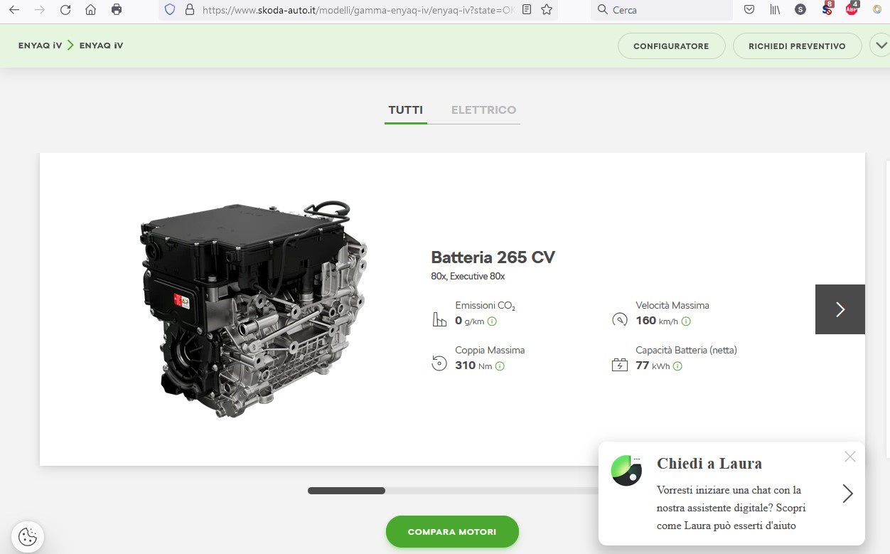

cercavo sul sito skoda, la pendenza massima superabile, tanto per sapere se va solo in pianura, ma vedo che non e' indicata.
in compenso, dicono che ha una batteria da 265cv
tanto per confermare che son numeri messi dal marketing, che non ha la piu' pallida idea di cosa significhino:p
per i pigri, agevolo lo screenshoot :D

Ecco, la pendenza massima superabile sarebbe interessante saperla. Perché, restando sulla Skoda Enyaq, la versione da 150cv ha 220nm di coppia contro i 310nm delle versioni da 180-200cv con batterie più grandi. E il cambio non c'è (rapporto fisso) quindi non è possibile compensare la minor coppia con marce basse più corte.
Chiaro che su strade normali non ci dovrebbero essere problemi ma se pensiamo a certe stradine di montagna o a rampe di garage fuori norma...
Anche qui vale il discorso del tempo: magari la rampa di pochi metri non sarà un problema ma potrebbe esserlo la stradina di montagna che richiede qualche minuto di percorrenza chiedendo spunti elevati al sistema motore/batteria.
