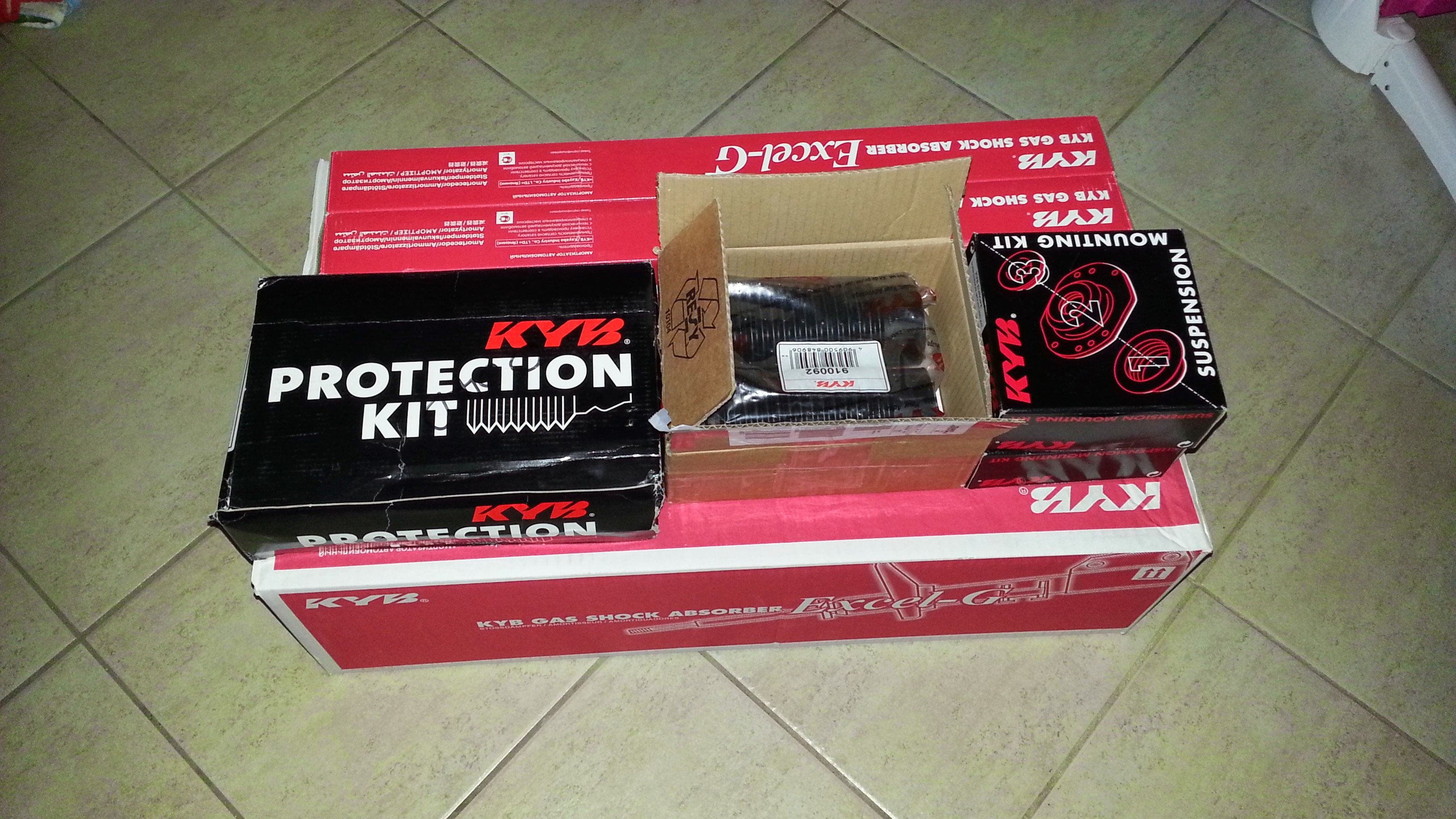

Questi quelli che ho acquistato in Agosto 2014:
Confermo che vanno sostituiti tutti e 4 insieme. Anche io li ho acquistati in rete (Kyaba) con le due ralle (supporti in gomma) e i soffietti parapolvere, tutto stessa marca.
La macchina si è alzata di quasi 2 cm ! Ero davvero alla frutta.

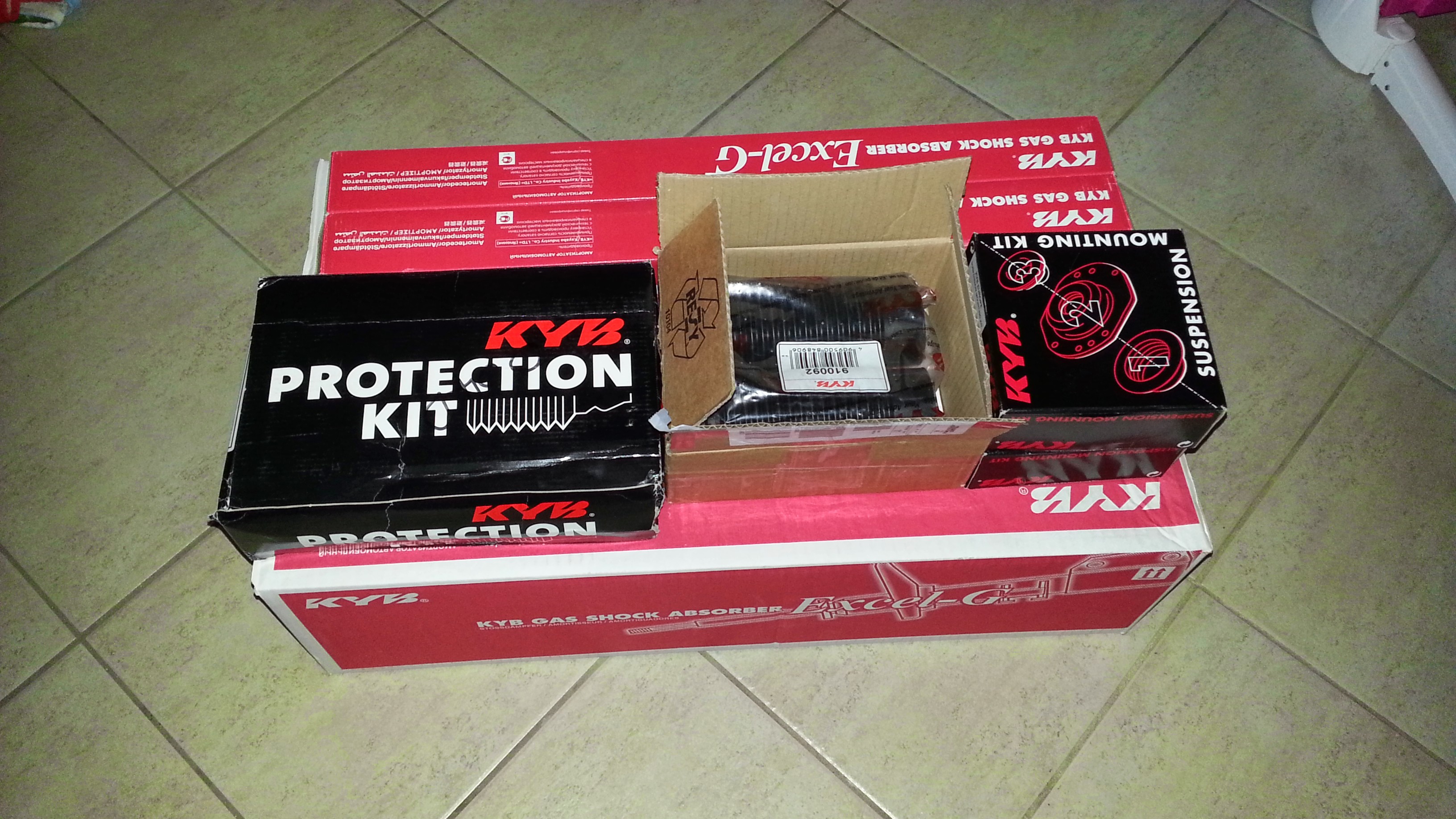

Vedi l'allegato 2399
Ciao, volevo chiederti un parere su questi ammortizzatori visto che a breve devo cambiarli anche io sulla mia Bravo e dopo preventivo di 500 euro in officina fiat volevo prendere i KYB e farmeli montare da un meccanico privato, ma sulla baia ce ne sono tanti e vorrei prenderli da venditore affidabile, magari se puoi dirmi dove li hai presi e cos'altro bisogna prendere oltre agli ammo. Grazie!
