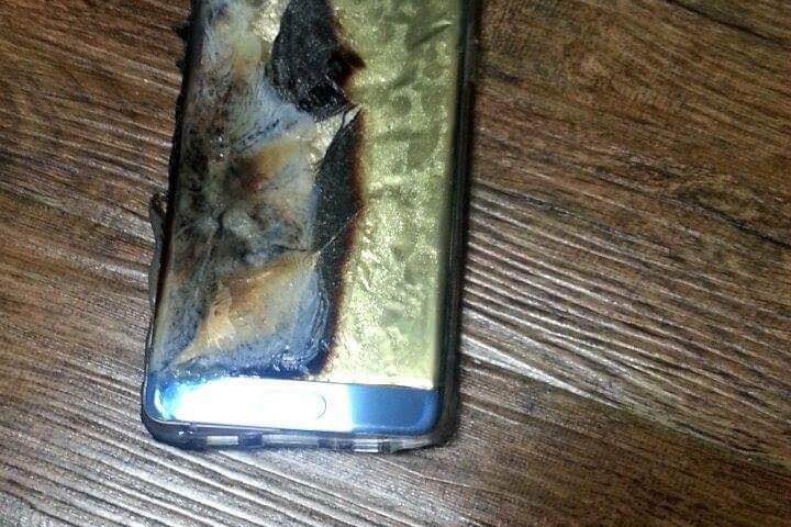

Sempre a crear zizzania...le batterie al litio sono sicurissime :emoji_smiling_imp:
Sì come no :emoji_grinning:
