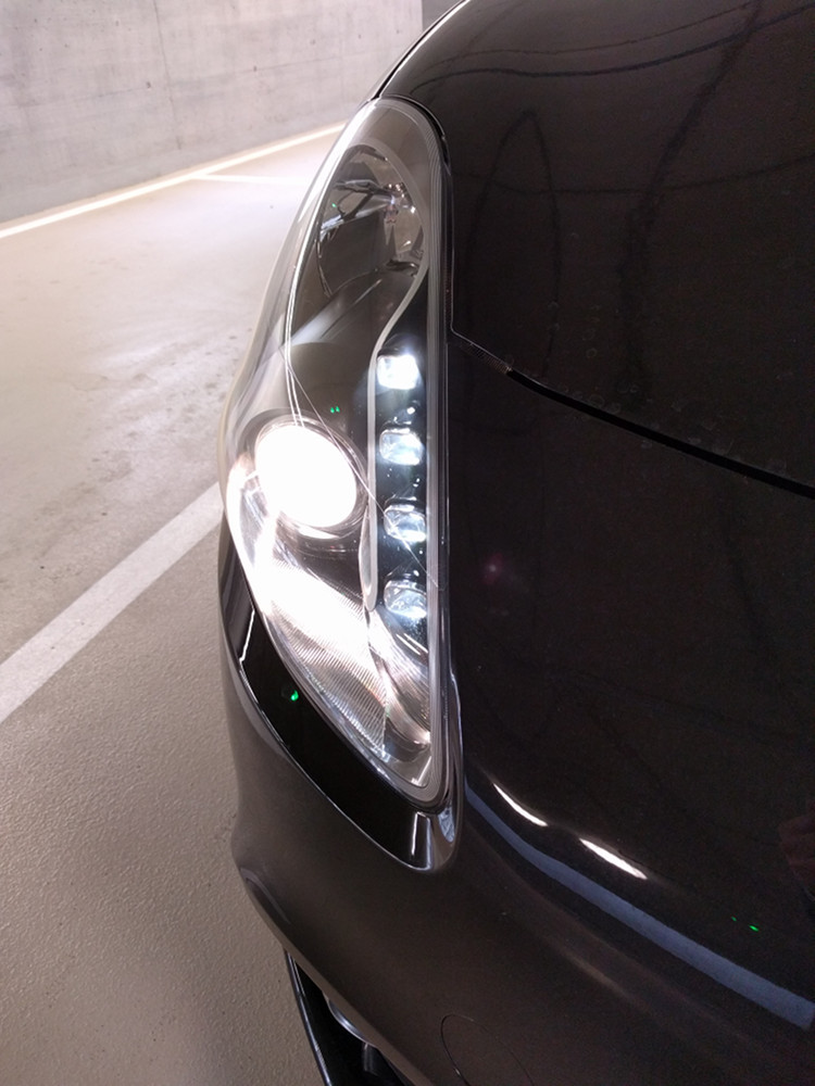

Assolutamente si, esistono lampade col vetro azzurrato omologate se sono entro una certa temperatura colore oltre a, come dici tu, la conformità di tutte le altre caratteristiche (come le citate lampade della Osram).
Per fare un esempio, in questa foto si vede abbastanza bene la differenza di temperatura colore tra le luci diurne (LED di serie) e gli anabbaglianti (Osram Night Breaker Unlimited, circa 4000K) della mia Giulietta. In particolare si vede come i LED siano decisamente più freddi, nonostante le alogene montate siano tra le più fredde disponibili tra quelle omologate.
full
Non è proprio come dici:
- esistono lampadine alogene col vetro azzurro omologate, così come ne esistono altre col vetro trasparente non omologate. Non è tanto la sfumatura di bianco a determinate l'omologazione di una lampadina, ma lampadina nel suo insieme e per il determinato tipo di auto e di faro dove viene messa.
- le lampade allo Xenon montate dalle case hanno generalmente temperature intorno a 4.000/4.500 K, non di più.
