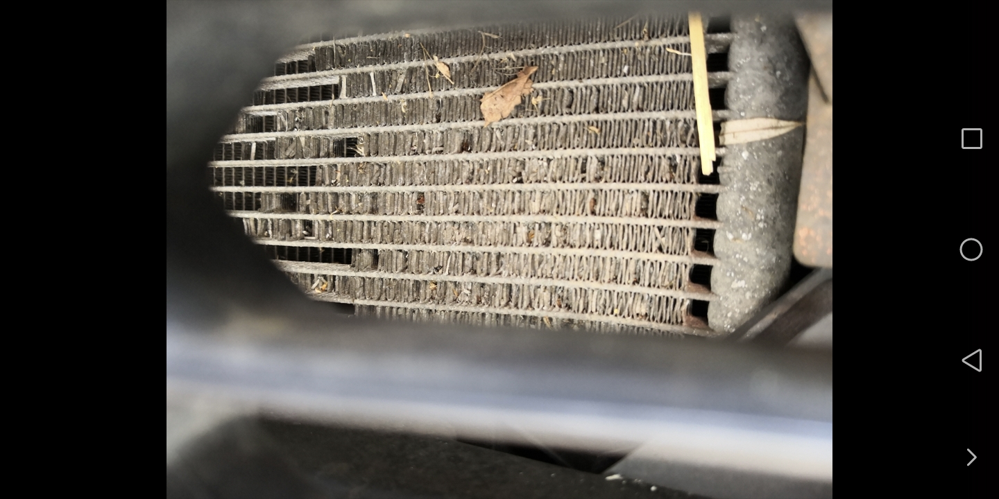

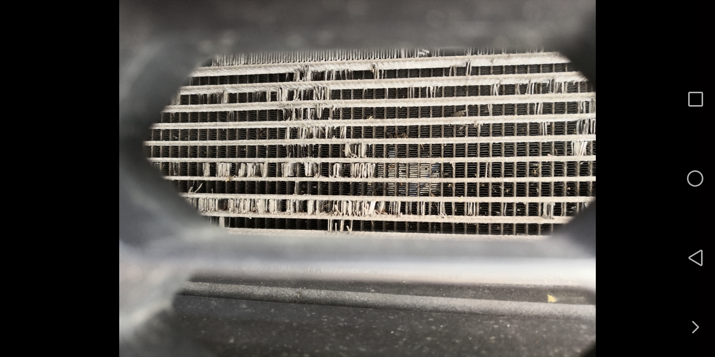

Ho l impianto dell aria condizionata auto scarica cioe non mi butta dentro all abitacolo aria fredda. Sto aspettando che mi arrivi il tranciante con luce uv.
Da una prima ispezione ho notato che svitanto il tappo della high pressure, per 1 sec si sente quel tssss dell aria che esce, ecco il mio video. Dopo quel tssss se metto acqua e sapone non succede niente.
1) è normale? Potrebbe essere quella la causa di un impianto scarico, ricaricato 2 anni fa?

No infatti nemmeno io. 2 anni non è normale, sto aspettando il tracciante. Cosa ne pensate delle foto in allegato invece? Da sostiruire o fa ancora il suo lavoro?
