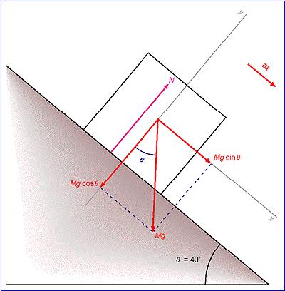

Nella modellazione più semplice che si può immaginare di una vettura in salita, è sufficiente la semplice formula del piano inclinato (ovviamente è una modellazione semplicistica per mettere in luce una differenza più che sensibile, i dati che metto sono abbastanza realistici, ma risultato di una semplificazione)
Significa che se supponiamo il peso dell'AudiTT Quattro di 1600Kg con conducente, con le Continentl l'auto sarebbe in grado di vincere una pendenza di:
arcsen(395/1600): ovvero 14,29° (gradi)
Con le Nokian invece di 11.7°.
Questo vuol dire che la stessa trazione 4x4 è in grado di superare strade con pendenza del 25,4% o del 20% a seconda della gomma
E' una bella differenza, anche perchè se invece prendiamo in considerazione una normale auto a trazione anteriore siamo su valori molto più bassi (intorno ai 2600Nm) significa che con la stessa auto da 1600Kg si è in grado di superare una pendenza del 16,7% o del 13%.
Facciamo un esempio concreto allora: forse con le Continental e un po' di mestiere sono in grado di superare in Austria il Wurzenpass che ha una pendenza del 18% mentre con le Nokian mi sparo 60-70 km per aggirarlo perchè non ho speranza di farcela.
Questa è la differenza. E' ovvio che se si sta in città cambia poco o nulla. Se uno abita in montagna dove non è inconsueto trovare pendenze, anche cittadine, del 15-20%, PUO' significare anche dover lasciare l'auto in garage.
