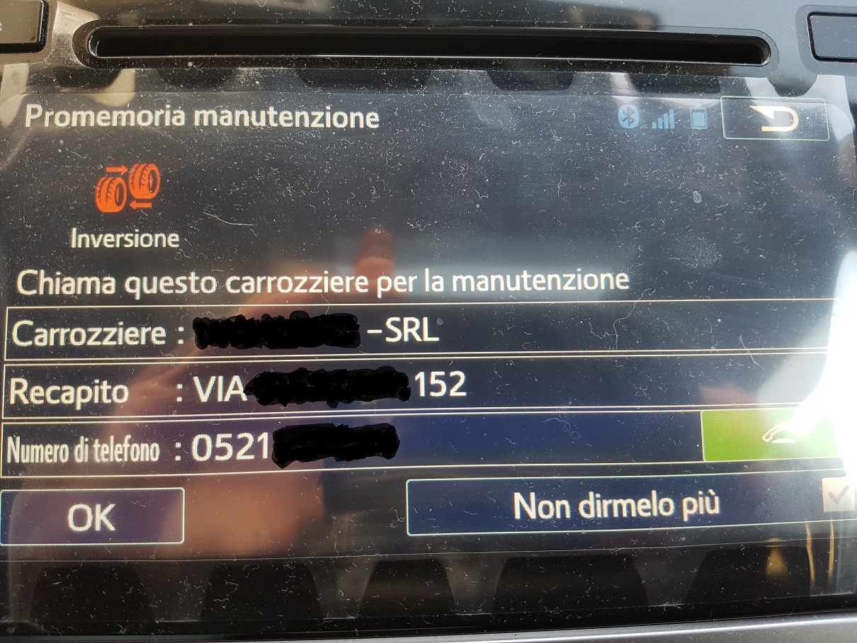

Il mese scorso è deceduta la Santa Fe che usavo come auto di servizio quotidiano, non la ho al momento rimpiazzata e quindi sulla Outback si sono riversati gli interi chilometraggi svolti.
E' così successo che per la prima volta ho percorso più di 10.000 km. con le gomme estive senza il cambio stagionale con le invernali.
Ho quindi usato l'utility del sistema infotainment riguardante il promemoria per l'inversione pneumatici. Infatti allo scadere "chilometrico" mi è apparsa la scritta come si vede dalla foto che allego sul display centrale.
Ho invertito gli pneumatici e quindi ho riassettato il counter, dando l'ok sul fatto dell'avvenuta inversione. Sono ripartito e tutto è filato liscio senza l'accensione di alcuna spia riguardo il TPMS.
Due considerazioni a riguardo: la prima che questa utility è qualcosa di buono in questo sistema infotainment così massacrato in Forum, ma che per lo meno qualcosa di valido ha, la seconda, e che ritengo la più importante, è che probabilmente in questo modo i sensori TPMS si settano nel giusto modo senza dare segnali di errori e che possa essere il sistema valido per non dovere assurdamente passare dalla concessionaria tutte le volte che si invertono gli pneumatici sull'auto; sul set invernale ho le valvole clonate e quindi… dovrei essere a posto.
