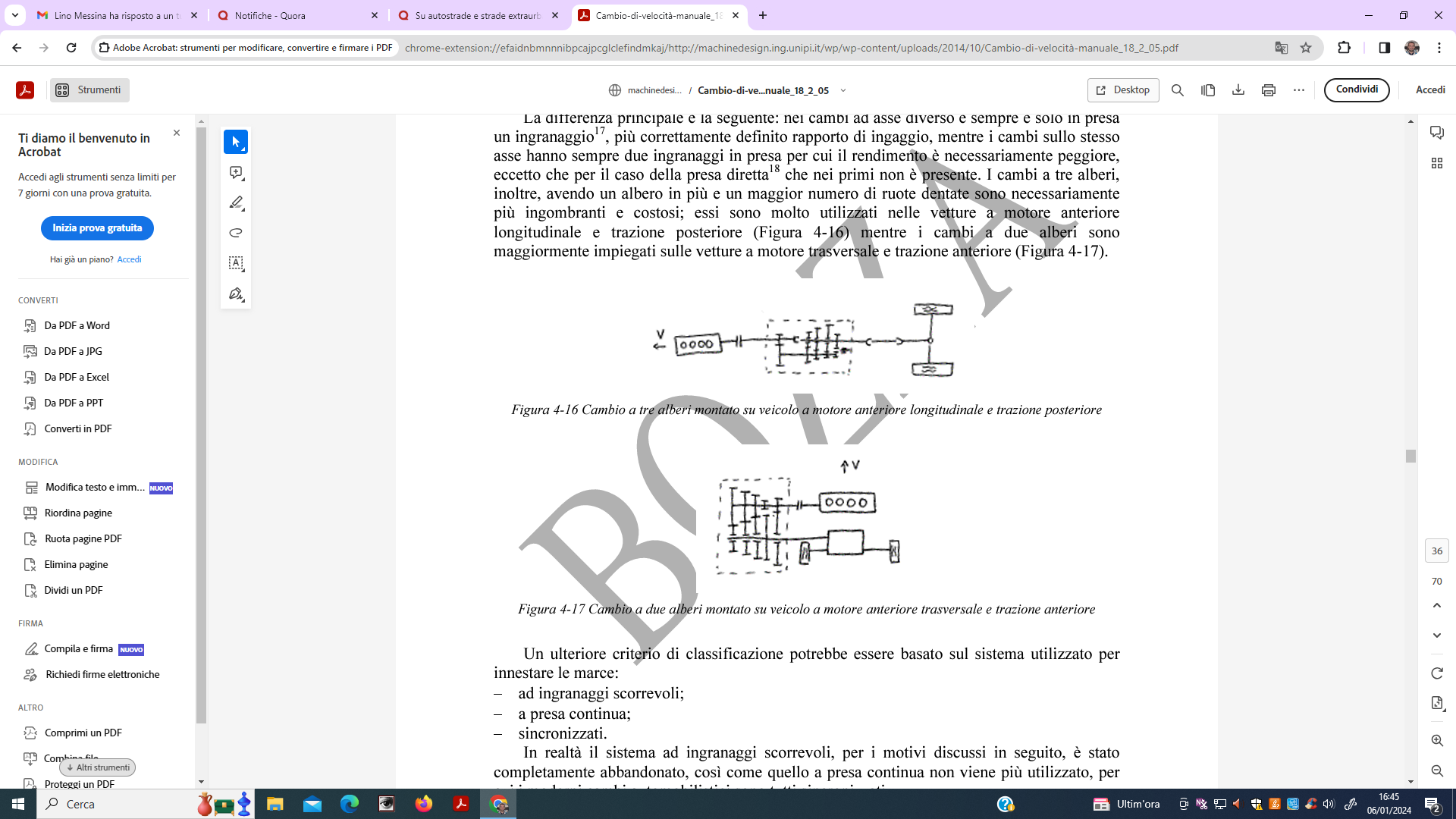

Per la prima domanda (come è fatta la trasmissione)
suggerisco la lettura di:
http://machinedesign.ing.unipi.it/wp/wp-content/uploads/2014/10/Cambio-di-velocità-manuale_18_2_05.pdf
(in pratica: se hai il motore trasversale, il motore è a destra, il cambio è a sinistra e il differenziale è in mezzo)
